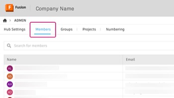

Como admin de hub, você pode convidar pessoas para o seu hub, atribuir funções a elas e gerenciar o acesso delas. Tudo isso acontece em o cliente da Web do Fusion na guia Membros.
Para acessar a guia Membros:
  1. Clique na imagem perfil no canto superior direito de o cliente da Web do Fusion.
  2. Clique em Admin > Members.
    admin guia Membros

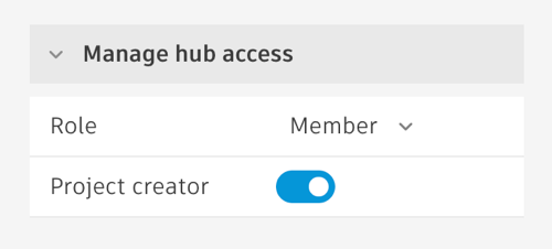

Alterar a função de um membro
  1. Na guia Membros, clique no nome do membro cuja função você deseja alterar.
    Um painel lateral com os detalhes do membro é aberto.
  2. Na seção Gerenciar acesso hub, clique no menu suspenso para escolher uma nova função:
    Menu suspenso Função do membro
    • Membro: pode criar e salvar Fusion projetos
    • admin do hub: pode gerenciar permissões de membro, configurações de hub, segurança e outras tarefas admin
    • Colaborador do projeto: limitado a contribuir para um projeto específico
  3. Selecione a nova função.
  4. (Opcional) Alterne Criador do projeto se desejar que esse membro crie novos projetos.

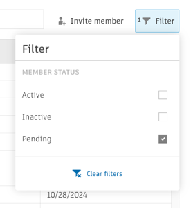

Filtrar membros por status
  1. Clique no ícone de filtro ícone de filtro no canto superior direito da lista de membro.
  2. Selecione um filtro de status.
    filtrar membros
    Observação: Só é possível selecionar um status de cada vez.
A lista de membros é atualizada automaticamente para mostrar apenas os membros que correspondem ao status selecionado. Para limpar filtros, clique no ícone de filtro ícone de filtro novamente e selecione Limpar filtros ou desmarque manualmente o filtro.
