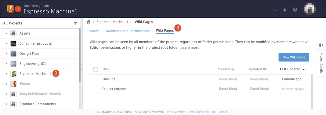

  1. Em o cliente da Web do Fusion, clique no ícone Fusiono cliente da Web do Fusion no canto superior esquerdo do navegador para exibir uma lista de projetos no hub.
    guia wikis
  2. Na lista de projetos à esquerda, clique no projeto cujas páginas wiki você deseja ver.
  3. Clique na guia Páginas Wiki.
  4. Clique em uma página wiki na lista para visualizá-la.

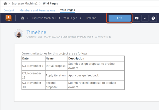

  5. Para fazer alterações na página wiki, no editor, clique em Editar.

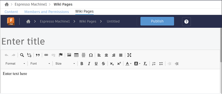

  1. Na guia Páginas Wiki, clique em Nova página Wiki.
    O editor wiki é aberto.
    edição wiki
  2. Insira um título e texto; use as ferramentas de formatação conforme necessário.
  3. Quando terminar, clique em Publicar.

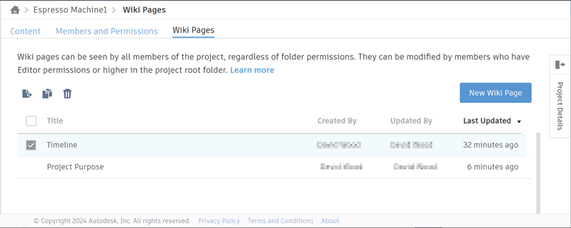

  1. Na guia Páginas Wiki, selecione as páginas individuais com as quais você deseja trabalhar, ou clique na caixa ao lado do cabeçalho da coluna Título para selecionar todas as páginas.
    movimento wiki
    Mova o ícone de movimento , Copie o  ícone de cópia e exclua os ícones de ícone de exclusão exibidos acima do cabeçalho Título.
  2. Para mover o ícone de movimento ou copiar o ícone de cópia em uma página wiki, clique no ícone apropriado e selecione um destino no diálogo que é aberto.
  3. Para apagar uma página wiki, clique no ícone apagar, e então clique em Apagar no diálogo de confirmação que é aberto.
