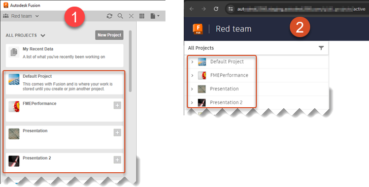

Você pode ver os nomes dos projetos no hub em que está trabalhando no lado esquerdo de Fusion ou o cliente da Web do Fusion.
localizações do hub
  1. Fusion
  2. O cliente da Web do Fusion

Acessar dados do projeto em Fusion
No Fusion, clique no ícone Mostrar painel de dados ícone do painel de dados para abrir o Painel de dados.
O Painel de dados lista os projetos. Ele também lista vários projetos de amostra. Para acessar os dados de design em um projeto, clique duas vezes no nome do projeto.
Acessar dados do projeto a partir de o cliente da Web do Fusion
Clique o cliente da Web do Fusion ícone ícone do cliente Web no canto superior esquerdo do navegador para exibir uma lista dos projetos no site do hub. Clique duas vezes em um nome de projeto para acessar os dados dentro desse projeto.
