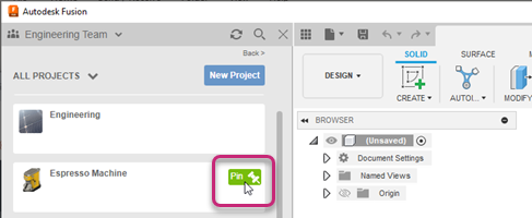

  2. Na lista de projetos, coloque o ponteiro do mouse sobre o projeto.
  3. Clique em Fixar.
    fixar projeto
  4. Para desafixar o projeto em qualquer ponto, siga as mesmas etapas, mas clique em Desafixar.

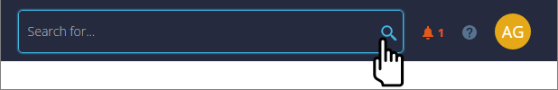

É possível pesquisar arquivos utilizando caracteres ou palavras nos nomes do arquivo, bem como no conteúdo. Clique no ícone de pesquisa, no canto superior direito da barra de navegação, e insira as letras, os caracteres ou as palavras que deseja pesquisar.
pesquisar

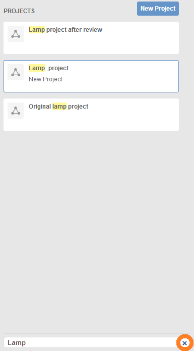

Em Fusion, é possível filtrar a lista de projetos usando o campo Filtro na parte inferior do painel de dados. O filtro pesquisa nomes e descrições de projetos. A filtragem é iniciada quando você insere um caractere no campo Filtro. É possível filtrar usando qualquer coisa de um único caractere para várias palavras.
Para limpar o filtro, clique no botão Limpar no final do campo Filtro ou exclua o texto do filtro.
filtrar projetos
Se nenhum projeto ou descrição atender aos critérios de filtro, todos os projetos serão ocultos.

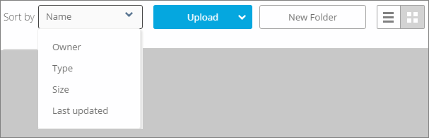

Na vista de grade, selecione um critério no menu suspenso Classificar.
menu suspenso classificar
