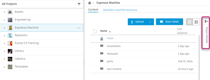

Visualizar detalhes do projeto em o cliente da Web do Fusion
  1. Em o cliente da Web do Fusion, clique em um projeto para abri-lo.
  2. Clique na guia Detalhes do projeto à direita.
    guia detalhes
    O painel Detalhes do projeto é aberto; ele inclui detalhes sobre o projeto e um registro de atividades.

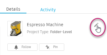

Renomear um projeto em o cliente da Web do Fusion
  1. No painel Detalhes do projeto, coloque o ponteiro do mouse à direita do nome do projeto e clique na guia de detalhes Renomear .
    renomear
  2. Insira um novo nome para o projeto.

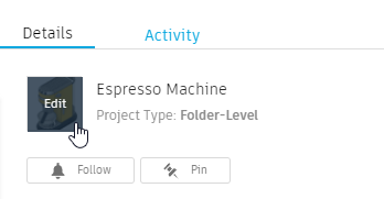

Alterar imagem do projeto em o cliente da Web do Fusion
  1. No painel Detalhes do projeto, coloque o ponteiro do mouse sobre a imagem do projeto e clique em Editar.
    renomear
  2. Selecione uma imagem disponível ou clique em Carregar sua própria.
    Se você estiver usando sua própria imagem, para obter melhores resultados, ela deve ser quadrada e ao menos 100x100 pixels. O tamanho máximo do arquivo é de 8 megabytes.
  3. Quando você tiver escolhido uma imagem ou carregado sua própria, clique em Atualizar.
