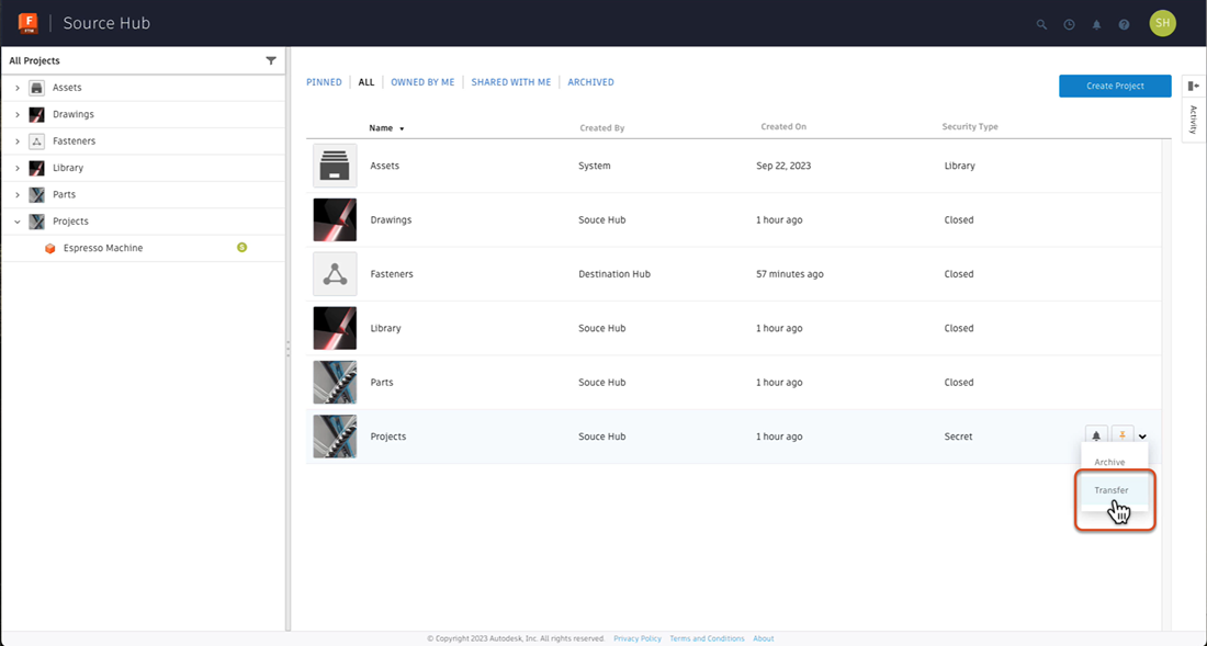

  1. No o cliente da Web do Fusion, clique no ícone Fusion o cliente da Web do Fusion ícone no canto superior esquerdo do navegador, para exibir uma lista de projetos no hub.
  2. Coloque o ponteiro sobre o lateral direito da linha que contém o projeto que deseja transferir e clique no ícone para baixo.
    projetos
  3. No menu suspenso, selecione Transferir para abrir a caixa de diálogo Transferir projeto.

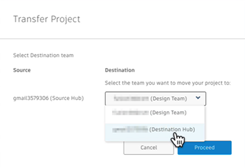

  5. Quando solicitado a informar um destino, selecione o hub para o qual deseja transferir no menu suspenso e clique em Continuar.
    destino

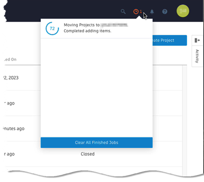

  7. Para verificar o status da transferência, clique em Status do trabalho na parte superior direita da janela o cliente da Web do Fusion.
    status

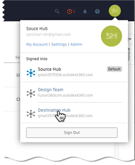

  3. No canto superior direito do o cliente da Web do Fusion, clique no ícone do perfil e selecione o hub de destino para o qual deseja alternar.
    switch

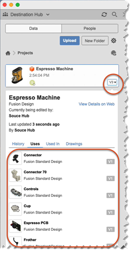

  5. No Fusion, abra o projeto que você transferiu inicialmente, faça uma pequena alteração sem importância nele (como ocultar e exibir novamente um componente) e salve-o.
    Isso atualiza todos os dados de Usos e Usado em para o projeto. Até que você faça isso, o projeto transferido não mostrará nenhuma informação em Usos e Usado em.
    Observação: Isso aumenta a versão do projeto.
    Usa

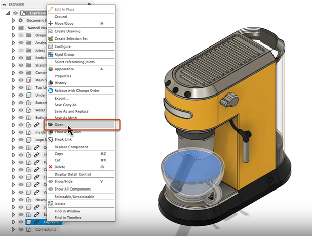

  1. No Fusion, abra a projeto recém-transferida.
  2. No navegador, clique com o botão direito do mouse no item referenciado que você não deseja transferir e selecione Abrir.
    aberto
