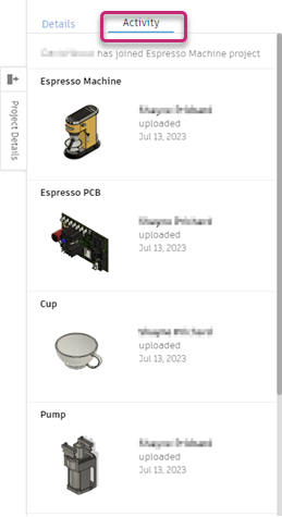

Atividade
A atividade nos níveis de hub e projeto está disponível no painel Detalhes do projeto no lado direito da janela o cliente da Web do Fusion. As informações incluem:
  1. Em o cliente da Web do Fusion, clique em um projeto para abri-lo.
  2. Clique na guia Detalhes do projeto à direita.
  3. No painel que é aberto, clique na guia Atividade.
    guia atividade
  4. Clique em um item relacionado ao conteúdo no painel para abrir o arquivo.
