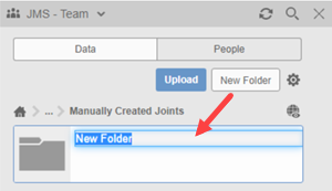

Criar uma pasta
  1. Em um projeto ativo, clique em Nova pasta acima do painel de dados.
  2. Insira um nome para a pasta e pressione Enter.
