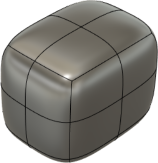

Atividade 1: Criar a caixa de seleção com arestas chanfradas e inferiores retraídas
Nesta atividade, você
primitivo de caixa
Caixa inicial primitiva (esquerda) e o exemplo acabado com a nova face inferior, arestas inferiores escaladas para dentro, lados com extrusão (mais longo) e superior chanfrado (direita).

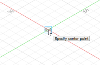

    6. Clique no centro do plano XZ para definir um ponto central para a caixa.
      ponto central da caixa

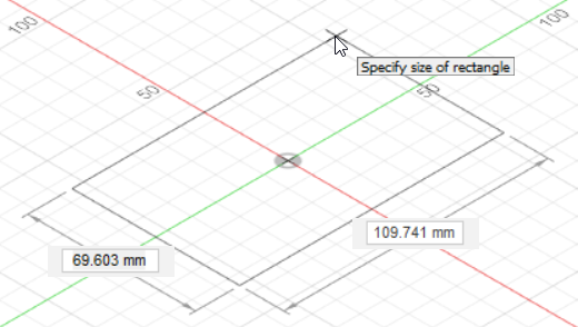

    7. Clique em outro ponto para definir o tamanho aproximado da caixa.
      caixa de desenho

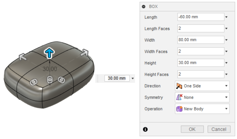

      Isso cria uma forma e abre a caixa de diálogo Caixa.
      caixa de diálogo
    8. Insira esses valores na caixa de diálogo Caixa e clique em OK.
      1. Comprimento: 185 mm, 2 faces
      2. Largura: 250 mm, 2 faces
      3. Altura: 185 mm, 2 faces
        Deixe a Direção, a Simetria e a Operação definidas como Um lado, Nenhum e Novo corpo, respectivamente.
      A caixa é criada com as cotas definidas. (Talvez seja necessário ajustar o zoom para ver toda a vista).

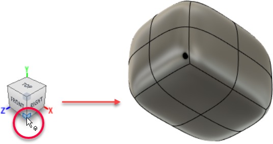

  2. Exclua a parte inferior da caixa.
    1. Clique no canto inferior direito frontal do ViewCube para exibir a parte inferior da caixa.
      mostrar parte inferior

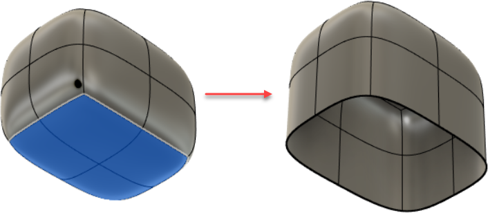

    2. Selecione (clique com a tecla Shift pressionada) as quatro faces inferiores e pressione Excluir.
      excluir parte inferior

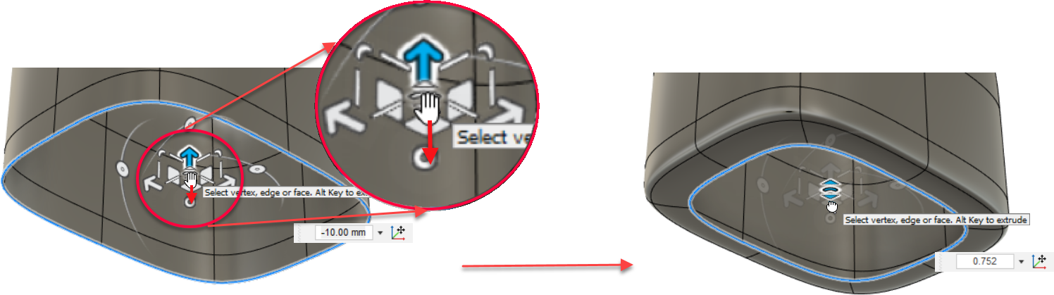

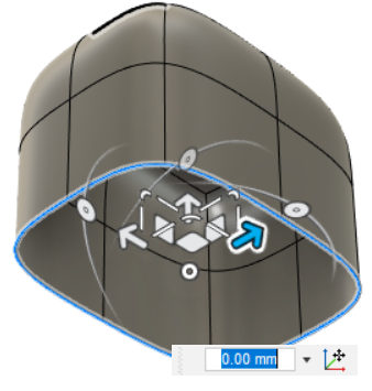

  3. Faça a extrusão dos lados da caixa para baixo por 10 mm e dimensione as bordas inferiores para dentro por um fator de 0,75.
    1. Na barra de ferramentas Form, clique em Modify > Edit Form.
    2. Selecione (clique com a tecla Shift pressionada) todas as arestas inferiores da caixa.
      arestas inferiores
    3. Arraste a seta vertical para baixo com a tecla Alt pressionada para efetuar a extrusão dos lados por 10 mm.
      extrusão para baixo
      Dica: Se não for possível arrastar exatamente -10 mm, insira o valor na caixa de distância.
    4. Arraste uma das alças de aresta para dentro para um fator de escala de 0,75.
      escalar para dentro

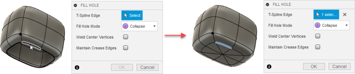

  4. Preencha o furo na parte inferior da caixa com uma face retraída.
    1. Na barra de ferramentas Form, clique em Modify > Fill Hole.

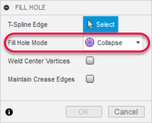

      A caixa de diálogo Preencher furo é exibida.
    2. Defina o Modo de preenchimento de furo como Recolher.
      caixa de diálogo preencher furo
      Isso irá preencher o furo ao retrair todos os vértices para um ponto central.
      (Deixe Vértices do centro de solda e Manter arestas de dobra desmarcados.)
    3. Clique em uma aresta da abertura para criar a face inferior e, em seguida, clique em OK.
      preencher furo

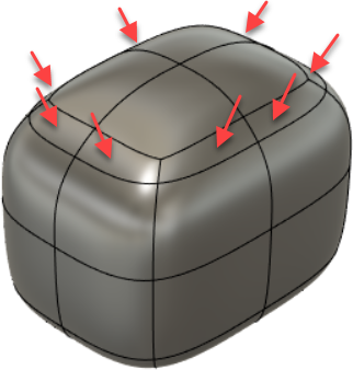

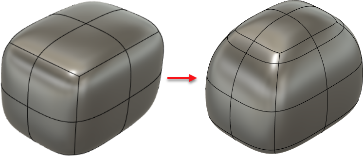

  5. Chanfrar as oito arestas superiores usando uma localização de chanfro de 0,5 e 1 segmentos.
    1. Retorne à vista inicial.
      vista inicial

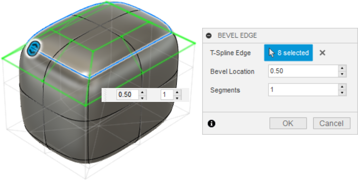

    2. Na barra de ferramentas Form, clique em Modify > Bevel Edge.
    3. Com a aresta da T-Spline definida como Selecionar, clique nas oito arestas superiores da caixa.
      arestas superiores
    4. Defina a localização do chanfro como 0,5 e os segmentos como 1 e, em seguida, clique em OK.
      Isso cria oito novas faces abaixo das arestas originais selecionadas
      novas faces
      A localização do chanfro é a parte das faces vizinhas, como uma fração, através da qual o chanfro se expande. Neste tutorial, é possível ver que o chanfro se estende pela metade (0,5) da face superior e pela metade da face inferior, com o novo segmento inserido entre eles.
      Os segmentos determinam quantos segmentos são criados entre faces adjacentes.

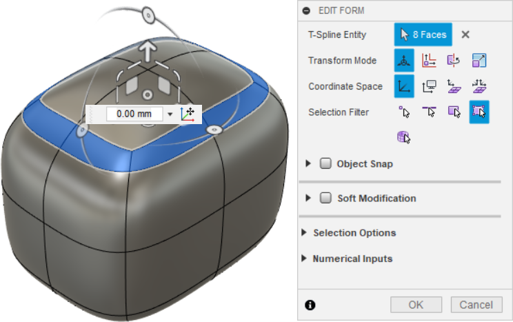

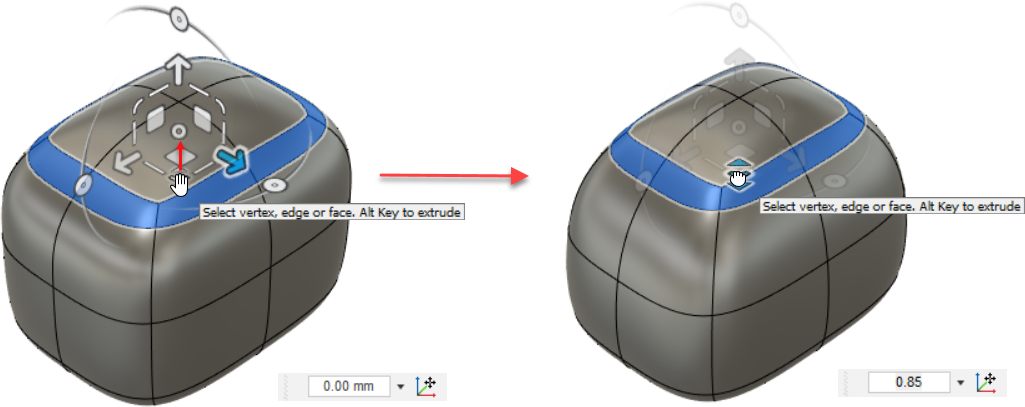

    5. Na barra de ferramentas Form, clique em Modify > Edit Form.
    6. Clique com a tecla Shift pressionada nas oito novas faces.
      faces selecionadas
    7. Arraste o canto mais importante do manipulador para dentro e defina o valor como 0,85.
      Isso cria uma superfície superior um pouco mais cônica.
      arrastar chanfro

Resumo da atividade 1
primitivo de caixa
