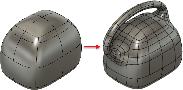

Atividade 2: Criar o manipulador
Nesta atividade, você
primitivo de caixa

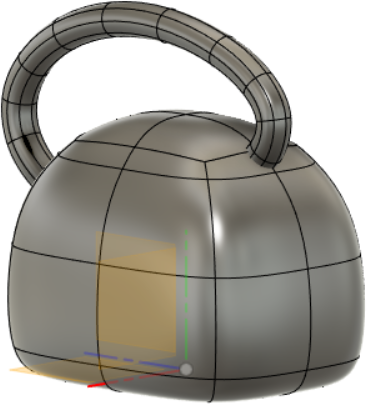

Caixa chanfrada criada na Atividade 1 (esquerda) e o exemplo acabado com um manipulador (direita).

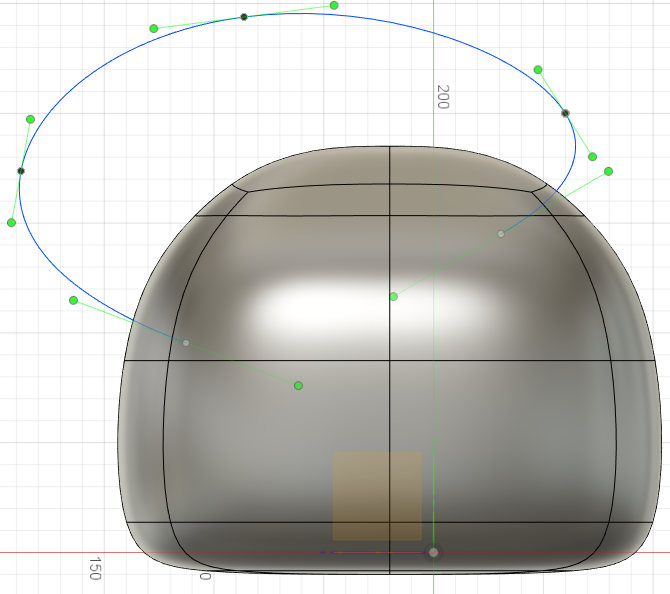

  1. Crie uma Spline de ponto de ajuste para utilizar como um caminho para o manipulador.

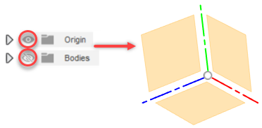

    1. Ative o nó Origem e desative o nó Corpos para ver o sistema de eixos.
      planos de origem

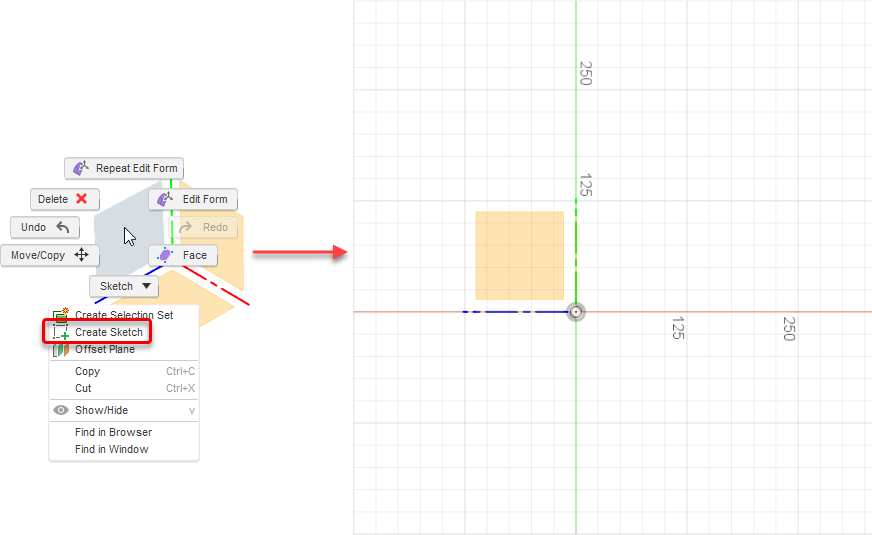

    2. Clique com o botão direito do mouse no plano YZ e clique em Criar esboço no menu de contexto.
      spline-sketch

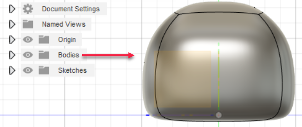

    3. Ative a visibilidade do nó Corpos.
      mostrar corpos

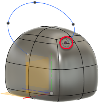

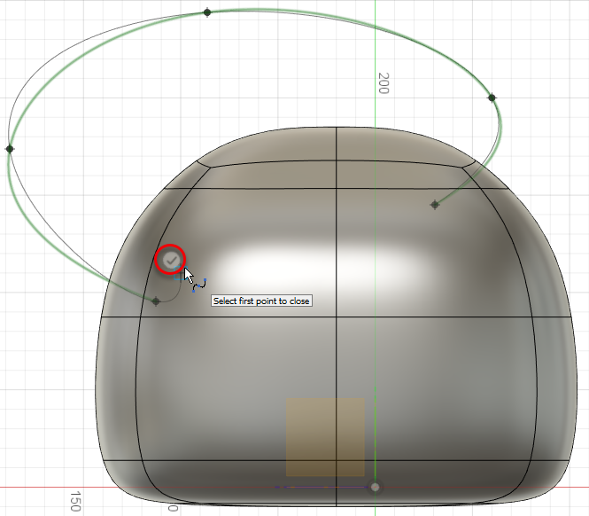

    4. Na barra de ferramentas Sketch, selecione Create > Spline > Fit Point Spline.
    5. Clique em pontos na forma de um manipulador.
      pontos de spline
    6. Para concluir o desenho, clique no ponto Criar e continuar mostrar corpos próximo ao último ponto.
      mostrar corpos
    7. Clique em Concluir esboço.
      A spline é criada.
      spline finalizada

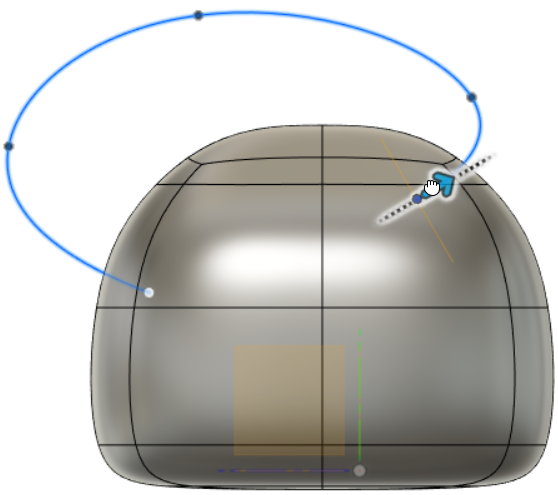

  2. Crie um perfil circular para usar como varredura para o manipulador.

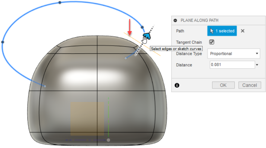

    1. Na barra de ferramentas Form, clique em Construct > Plane Along Path.
      Isto permite desenhar um perfil circular em um plano no início da spline.
    2. Clique no primeiro segmento do caminho.
      O plano perpendicular ao caminho é exibido em laranja.
      clique em spline
    3. Arraste até o início da spline para que o plano seja movido para o início do caminho.
      arrastar spline
    4. Clique em OK para fechar a caixa de diálogo Plano ao longo do caminho.

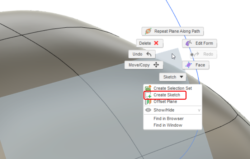

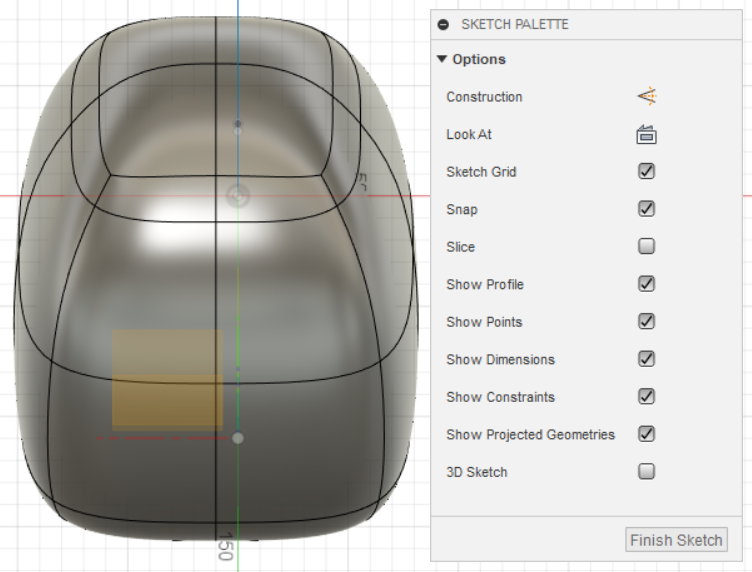

    5. Gire o objeto e aumente o zoom e, em seguida, clique com o botão direito do mouse no plano que acabou de mover e clique em Criar esboço.
      esboço do perfil
      Dica: Clique em uma área do plano que esteja fora do objeto para evitar a seleção de uma superfície de objeto.
      O objeto é rotacionado e a caixa de diálogo Paleta de esboços é exibida.
      paleta de esboço

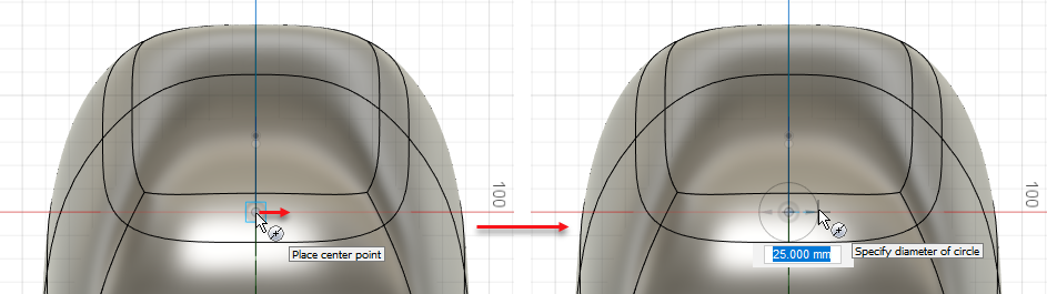

    6. Na barra de ferramentas Sketch, clique em Create > Circle > Center Diameter Circle.
    7. Arraste para fora do ponto no centro do plano (que também é o ponto inicial da spline) para criar um círculo de 25 mm de diâmetro.
      Dica: Ao arrastar, é possível digitar o valor para inseri-lo na caixa de diâmetro, se necessário.
      arrastar círculo
    8. Clique em Concluir esboço.
      O perfil circular é criado.

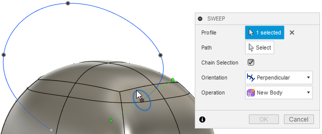

  3. Para dar forma ao manipulador, crie uma varredura com estas características.
    • Espaçamento do perfil: Curvatura
    • Faces do perfil: 8
    • Espaçamento do caminho: Curvatura
    • Faces do caminho: 12
    • Seleção em cadeia: ** ativada **
    • Orientação: Perpendicular
    • Distância: 1,00
    • Operação: Novo corpo

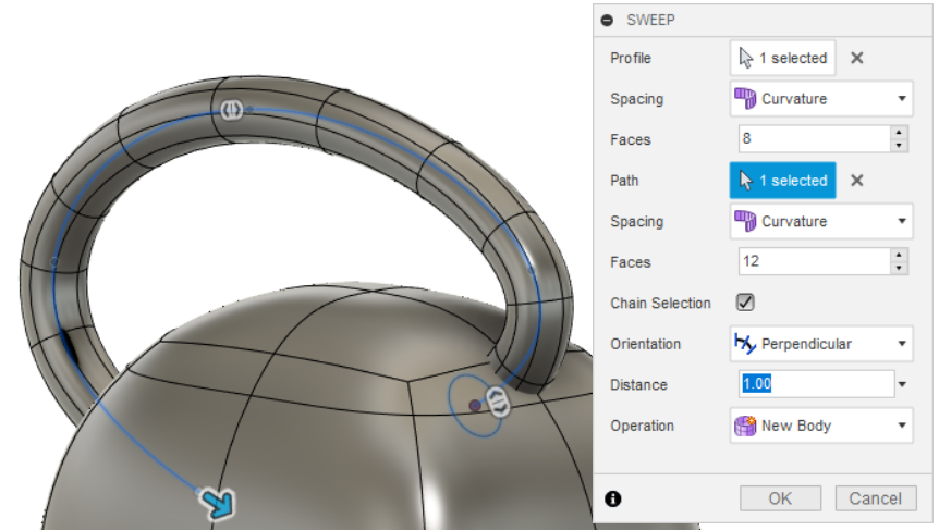

    1. Na barra de ferramentas Form, clique em Create > Sweep.
    2. Com Perfil definido como Selecionar na caixa de diálogo Varredura, clique no perfil circular.
      clique em perfil
    3. Com Caminho definido como Selecionar, clique na spline.
      Uma alça é formada e a caixa de diálogo Varredura é alterada.
      caixa de diálogo varredura
    4. Insira esses valores na caixa de diálogo Varredura e clique em OK.
      • Distância: 1,00
      O manipulador está pronto para mesclar com o corpo.
      varredura concluída

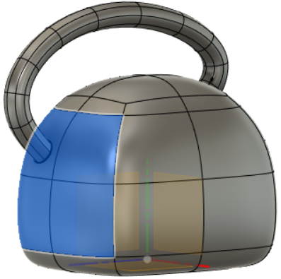

    1. Exiba o lado direito do corpo e ative Selecionar na barra de ferramentas.
      modelo rotacionado

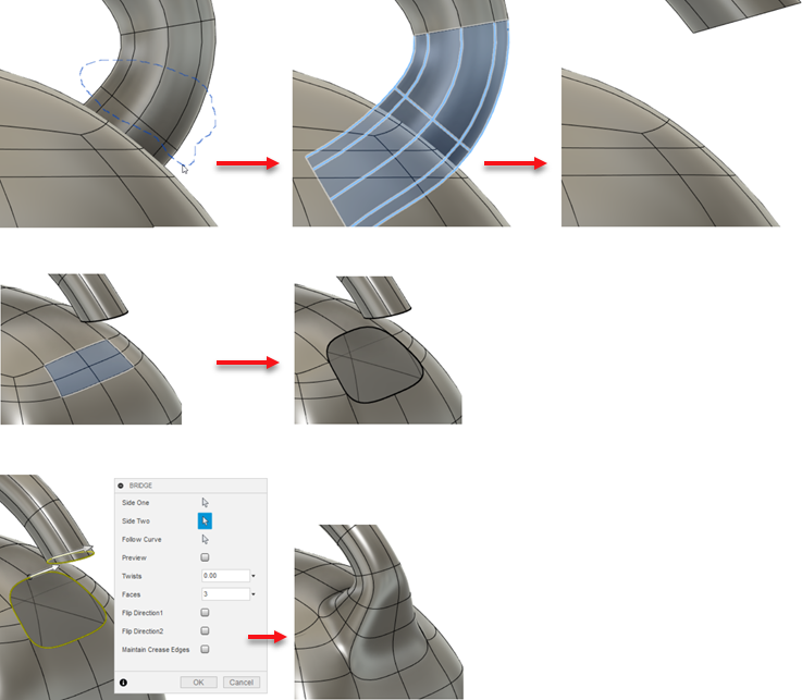

    2. Selecione as oito faces na extremidade da alça e pressione Delete para excluí-las.
      excluir faces

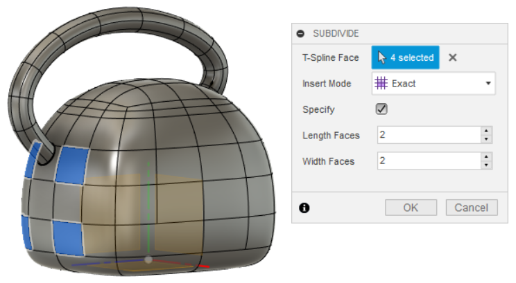

    3. Na barra de ferramentas Forma, clique em Modificar > Subdividir e, em seguida, defina esses valores na caixa de diálogo Subdividir.
      1. Modo de inserção: exato
      2. Especificar: Ativado
      3. Faces de comprimento e faces de largura: 1
        caixa de diálogo subdividir

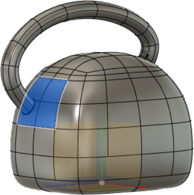

    4. Com a face da T-Spline definida como Selecionar, clique nas quatro faces na parte de trás do corpo abaixo da extremidade da alça.
      quatro faces
    5. Defina as faces de comprimento e as faces de largura como 2.
    6. Clique em OK para fechar a caixa de diálogo Subdividir e clique com a tecla Shift pressionada nas quatro faces abaixo da extremidade do manipulador.
      faces menores
    7. Pressione Excluir para excluir as quatro faces selecionadas.
      faces excluídas

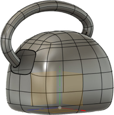

  5. Mescle a nova abertura na parte posterior do corpo com a abertura do manipulador e, em seguida, crie outra abertura e faça o mesmo para a parte frontal do corpo.
    Utilize o recurso Ponte para fazer isso, com Faces definidas como 3.

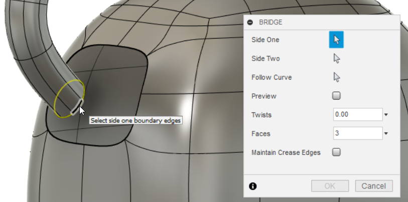

    1. Na barra de ferramentas, clique em Modify > Bridge.
    2. Com o lado um definido como Selecionar  seta de seleção , clique duas vezes em uma aresta na extremidade da alça.
      aresta da alça
    3. Com o lado dois definido como Selecionar  seta de seleção , clique duas vezes em uma aresta da abertura no corpo.
      aresta do corpo
    4. Defina Faces como 3 e clique em OK.
      As duas aberturas são mescladas.
      mesclagem concluída

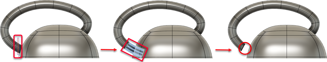

    5. Utilize o mesmo fluxo de trabalho para mesclar o outro lado do manipulador.
      • Faces a serem excluídas na extremidade frontal da alça: 16 (dois conjuntos).
        Dica: Na barra de ferramentas, clique em Selecionar > Seleção de forma livre para que você possa arrastar em torno das 16 faces.
      • Faces a serem excluídas do corpo abaixo da extremidade frontal da alça: 4
        outra mesclagem de manipulador

primitivo de caixa
