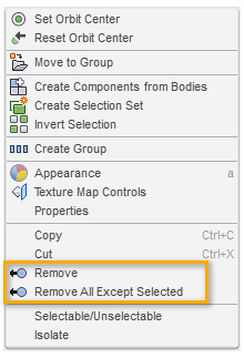

  1. Selecione um ou mais corpos ou componentes no navegador ou graficamente na tela.
    • É possível selecionar corpos para remover ou corpos para manter.
  2. Clique com o botão direito do mouse para abrir o menu de contexto.
  3. Selecione uma das seguintes opções:
    • Remover ícone remover corpo: remove os corpos ou componentes selecionados.
    • Remover todos exceto os selecionados ícone remover corpo: remove os itens que não estão selecionados no momento e mantém os selecionados.
Utilize o método mais conveniente com base no número de corpos no modelo, no número que está sendo removido e na facilidade relativa de seleção.
menu remover
