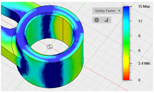

A legenda de plotagem para os resultados do Fator de segurança padroniza para um intervalo de 0 a 15. Além disso, uma marca de revisão extra, um valor numérico e a abreviatura Mín na escala da legenda indicam o resultado real do fator de segurança mínimo. Por exemplo, a legenda a seguir indica que o pior resultado do fator de segurança é 3.4:
