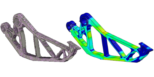

Novos resultados de análise de tensão estática e modelo de braço mecânico (esquerda) no novo modelo (direita).

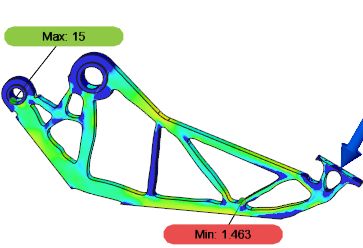

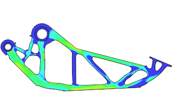

Revise os resultados para verificar se a peça modificada atende aos requisitos do projeto. Seus resultados provavelmente variam um pouco da imagem a seguir, dependendo da forma das splines fechadas que você desenhou.
- Verifique o Fator de segurança mínimo Se ele ainda não estiver sendo exibido, clique no
(espaço de trabalho Simulação > guia Resultados > painel Inspeção > Exibir Mín/Máx).
- Se o Fator de segurança mínimo for < 2, volte para o Espaço de trabalho do projeto, exclua a operação de Extrusão do navegador e repita a Atividade 4 da etapa 2.
Observação: Não corte tanto material desta vez.
- Se o Fator de segurança mínimo for > 2, então seu modelo atende aos requisitos do projeto e pode ser fabricado.
