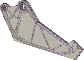

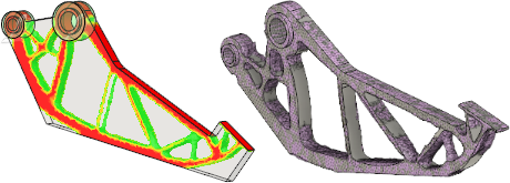

Resultado da otimização da forma do braço do manipulador (esquerda) e modelo do braço do manipulador após a otimização (direita).

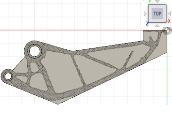

Observe que você está alternando para o espaço de trabalho Projeto automaticamente e o objeto de malha é sobreposto no projeto do modelo original.

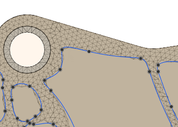

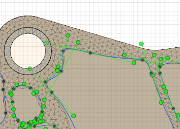

Acesse o ambiente de Esboço e crie objetos de esboço fechados em torno do material a ser removido, desenhando splines ponto a ponto. Estenda as seções de malha que terminam de forma abrupta.
Dica: Não é necessário seguir o contorno do corpo com malha de forma muito próxima. Na verdade, é vantajoso suavizar a rugosidade da saída de otimização da forma bruta resultante das formas e localizações irregulares do elemento. Você pode desenhar linhas retas e arcos em vez de splines para fazer com que os cortes se pareçam mais com uma peça manufaturada típica. Nesta atividade, seguimos o corpo de malha de forma bastante próxima para ver a tensão na forma otimizada original.

- Clique no
(espaço de trabalho do projeto > guia Esboço > painel Criar > Ajustar ponto spline) para ativar o comando Ajustar ponto spline.
- Usando o comando Ajustar ponto spline, clique ao longo das regiões de corte desenhando splines ponto a ponto.
Observação: Clique no ponto inicial para fechar o contorno e começar em uma nova spline fechada.
- Clique em (Espaço de trabalho do projeto > guia Esboço > painel Finalizar esboço > Concluir esboço) após todas as splines fechadas terem sido criadas, para sair do ambiente Esboço.

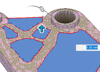

- Clique no
(Espaço de trabalho do projeto > guia Sólido > painel Criar > Extrusão) para abrir a Spline de extrusão.
- No diálogo Extrusão, altere a Operação para
Cortar
- Selecione todas as áreas de esboço fechadas clicando dentro das splines fechadas.

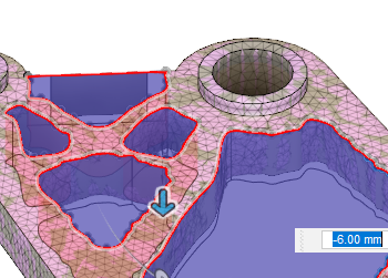

- Clique e arraste a seta do manipulador de direção/distância de extrusão para baixo através da espessura completa do corpo.
- Clique OK para concluir a operação e fechar o diálogo Extrusão.

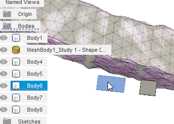

Observação: Se houver corpos extras restantes após você concluir a operação de Corte, selecione-os e exclua-os do Navegador.
No navegador, na pasta Bodies, você verá somente o
Body1 e o
MeshBody1
