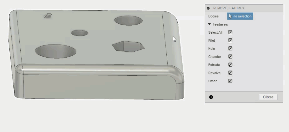

Remover recursos
Remova operações pequenas de um componente ou corpo para otimizá-lo para simulação.
A remoção é suportada para os seguintes tipos de figura:
  1. Clique no ícone remover recursos ** (espaço de trabalho Simulação > guias Simplificar > painel Modificar > Remover recursos)**.
  2. Selecione o corpo ou corpos dos quais deseja remover operações.
    • Selecionar vários corpos complexos torna o comando mais lento.
  3. Opcionalmente, clique em Operações manuais. A seguir, alterne manualmente o estado de seleção de quaisquer recursos.
    • Clique em figuras não selecionadas para removê-las ou clique em figuras selecionadas para mantê-las.
    • O número de figuras clicadas manualmente é listado no diálogo se você clicar para remover ou clicar para manter.
  4. Movimente a barra deslizante Tamanho da Figura para a direita para selecionar figuras maiores. Mova para a esquerda para cancelar a seleção de figuras maiores de forma que somente figuras menores sejam removidas.
  5. Selecione Apagar ícone de apagar para remover as figuras indicadas.
    animação de remover recursos
    O comando permanece aberto e recalcula o tamanho automático da operação para remoção. É possível executar remoções adicionais, se desejado.
  6. Opcionalmente, pressione Esc para cancelar a operação de remoção enquanto ela estiver em andamento e para reverter para a geometria do modelo anterior.
  7. Selecione Fechar para fechar o diálogo Remover Figuras.
