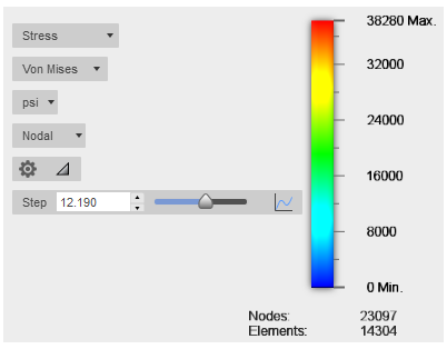

Simulações não lineares, como tensão estática não linear e simulação de eventos, produzem resultados que mudam de forma incremental. Vários conjuntos de cada resultado são gerados para um número de etapas especificado pelo usuário. Portanto, um item extra aparece perto da legenda de plotagem de contorno, especificamente um seletor de Etapa:
Você pode clicar e arrastar a barra deslizante Passo para selecionar qualquer ponto durante o evento de simulação. Os resultados são interpolados entre as etapas de saída do solucionador real. Também é possível digitar um número de etapa de ponto flutuante no campo de entrada fornecido.
Para passar facilmente pelas etapas de saída do cálculo real (valores inteiros), clique no botão de seta para cima ou para baixo à direita do campo de entrada Passo:
