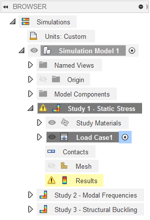

Nota: Se você alterar os valores de entrada da simulação ou atualizar o modelo, a cor do plano de fundo do nó do navegador Resultados será alterada e será marcada com um ícone indicando que os resultados estão desatualizados. Para obter resultados que coincidam com o modelo atual e os valores de entrada, resolva a análise novamente.
