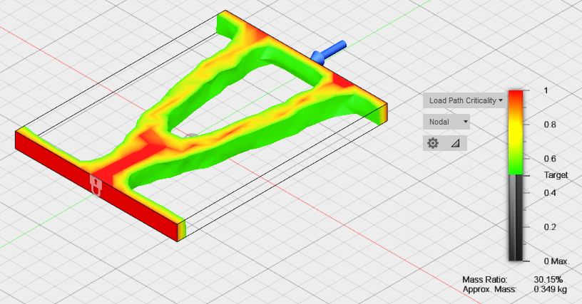

Resultados da análise de otimização de forma
Quando o estudo de Otimização da forma for concluído, você poderá ver a forma de referência recém-gerada.
Além disso, os resultados mostram a Criticalidade do caminho de carga, a Relação de massa e a Massa aproximada.
A Relação de massa indica a porcentagem da massa original que permanece. Quando os resultados são exibidos pela primeira vez, a Relação de massa deve se aproximar da porcentagem de Massa de destino especificada nos Critérios de otimização da forma.
A Massa aproximada representa a massa da geometria restante.
exemplo de resultados de otimização de forma
