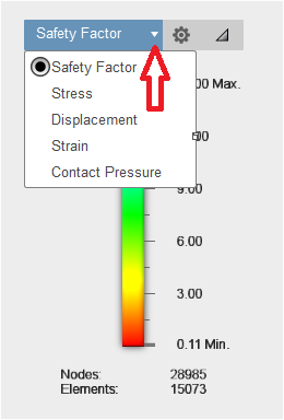

Utilize o seletor Resultados, pela legenda, para selecionar e alternar entre os diferentes resultados.
A região de desenhos atualiza para exibir o tipo de resultados selecionados.

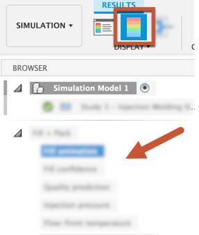

Resultados Guiados são exibidos por padrão na primeira vez que você visualizar os resultados de um estudo recém-resolvido.
Para estudos com vários Resultados Guiados, para alternar entre os diferentes Resultados Guiados, selecione entre as diferentes guias de resultados guiados.
Alterne para os resultados padrão utilizando o comando Resultados na barra de ferramentas.
Selecione o comando Resultados Guiados na barra de ferramentas para voltar.
