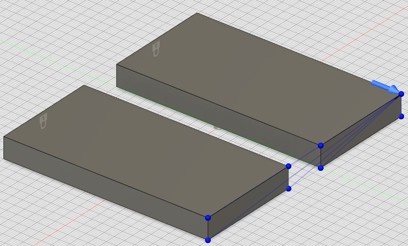

Selecione o Subtipo. As opções disponíveis são:
Corpo rígido: conexão totalmente rígida. Ao utilizar este tipo de conector, as Entidades dependentes movem-se exatamente como o Ponto de âncora (entidade independente) se move.
Interpolação: ao usar este tipo de conector, o deslocamento do Ponto de referência é a média ponderada dos deslocamentos de Entidades para a média.
Importante*: É preciso aplicar os conectores rígidos de interpolação com cuidado. A criação incorreta deste tipo de conector pode causar erros fatais ao resolver.
Selecione o Ponto de âncora ou o Ponto de referência, dependendo da sua seleção para o Subtipo.
Selecione as Entidades dependentes ou Entidades para a média, dependendo de sua seleção para o Subtipo.
Selecione os graus de liberdade que deseja fixar. As opções disponíveis são Ux, Uy e Uz, que correspondem à translação X, Y e Z, respectivamente.
Nota: Quando conectado a corpos sólidos, a rotação nos pontos de anexação não é limitada por conectores rígidos. Por exemplo, se um conector rígido estiver anexado a uma aresta reta de um corpo sólido, o corpo estará livre para rotacionar em torno daquela aresta. Uma linha reta de pontos de malha sem rigidez de torção constitui uma articulação.
