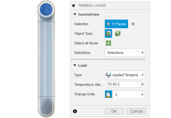

Carga de temperatura aplicada no espaço de trabalho Simulação
Uma Temperatura aplicada é utilizada quando você deseja definir uma temperatura específica, em C, K, F ou R, aplicada à superfície ou ao corpo selecionado. Esta opção permite até uma quantidade infinita de energia de calor a ser gerada ou removida, que flui através da entidade selecionada para manter a temperatura especificada.
Tipos de estudo que oferecem esta opção de carga
ícone de tensão térmica Estudo de tensão térmica
ícone de estudo térmicoEstudo térmico
Exemplo
