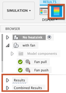

  1. Na guia Resultados, clique em Exibir > Resultados ícone de resultados guiados.
  2. No navegador Results, expanda
    1. Resultados para visualizar os resultados que mostram:
      • quão próximos os componentes estão dos limites de temperatura máxima
      • a temperatura de todos os componentes da placa e como sua temperatura pode afetar a temperatura dos componentes próximos
      • como o fluxo de ar afeta a temperatura do componente
      • como o fluxo de ar é distribuído através do gabinete
      • o efeito dos dissipadores de calor nas temperaturas dos componentes.
    2. Resultados combinados para visualizar uma sobreposição de temperaturas de componentes com:
      • Velocidade do ar
      • Temperatura do ar
        guias de resultados padrão
