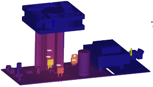

Temperatura do componente | ![]() |
A temperatura de todos os componentes no modelo de simulação. | Navegador |

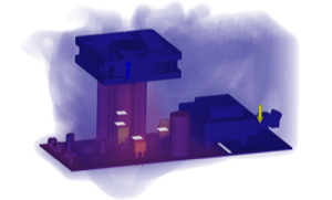

Temperatura do ar | ![]() |
A temperatura do ar ao redor de todos os componentes no gabinete do modelo. | Navegador |

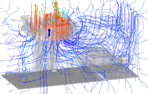

Velocidade do ar | ![]() |
A direção e a velocidade do ar se movendo no gabinete do modelo. | Navegador |
