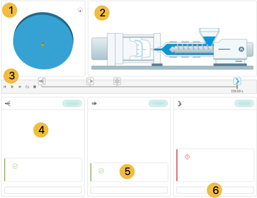

Na Visão geral dos dados do estudo, é possível animar o processo e visualizar os dados conforme eles mudam com o tempo. Você também pode ver as interpretações de Resultados Guiados e acessar as sugestões de Resultados Guiados para Próximas Etapas.
Visão geral do processo de moldagem:
onde 1. Animação de preenchimento de peça, 2. Animação do processo de moldagem por injeção, 3. Controles de animação, 4. Dados categorizados em diferentes fases de moldagem por injeção, 5. Resultados de interpretações, 6. Vincular aos resultados guiados
