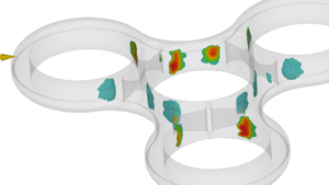

Armadilhas de ar armadilhas de ar A localização e a probabilidade de ar preso quando as frontes de fluxo de plástico convergem de diferentes direções. As armadilhas de ar podem causar defeitos na superfície e preenchimento incompleto e podem ser evitadas com ventilação suficiente. Navegador

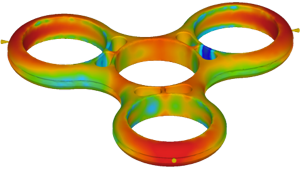

Temperatura média (fim do preenchimento) av temp eof A temperatura média através da espessura da peça no final do preenchimento. Temperatura muito baixa pode causar problemas de preenchimento e temperaturas excessivas podem causar tempos de resfriamento mais longos. Navegador

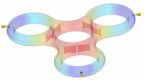

Animação de preenchimento animação de preenchimento A progressão do plástico à medida que preenche a cavidade do molde, que afeta a qualidade da peça. Verifique se há áreas não preenchidas, linhas de solda e armadilhas de ar. Navegador

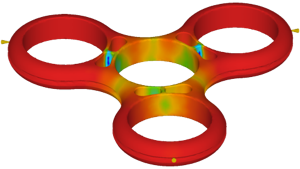

Confiança de preenchimento preencher confiança Com que facilidade a peça será preenchida. Tente reduzir as áreas laranja e vermelha para reduzir o risco de preenchimento incompleto (injeção insuficiente). Navegador

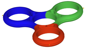

Preenchido a partir do ponto de injeção preencher do bloco inj Qual comporta o material está vindo, para uma peça com várias comportas. Verifique a distribuição desigual de cores que indica preenchimento não uniforme. Navegador

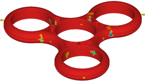

Predição da qualidade previsão de qualidade A eficiência da moldagem da peça e a possibilidade de ocorrência de problemas. Tente reduzir as áreas laranja e vermelha para reduzir o risco de problemas de qualidade. Navegador

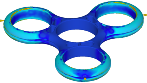

Profundidade da marca de afundamento profundidade da marca de afundamento A presença e a localização de depressões em uma superfície, o que resultará em defeitos visuais. As marcas de afundamento são normalmente causadas por operações na face oposta da superfície. Navegador
