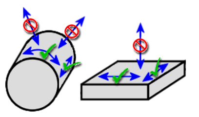

Restrição sem atrito
Uma restrição sem atrito impede que cada ponto da face se mova ou deforme nas direções normais à face. A face pode ser girada, movida ou deformada nas direções tangenciais.
diagrama de restrição sem atrito
É possível aplicar uma Restrição sem atrito a uma ou mais faces.
