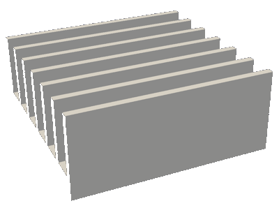

Dissipador de calor em um estudo de resfriamento eletrônico cria uma versão idealizada do dissipador de calor como modelado para reduzir o tempo de solução sem comprometer a precisão da solução.
Nota: A idealização do dissipador de calor requer um projeto de dissipador de calor com extrusão no qual a direção da aleta e a folga entre elas são invariantes, e o dissipador de calor é alinhado com o sistema de coordenadas do modelo. Se o dissipador de calor não atender a esses critérios de projeto, o estudo ainda poderá ser resolvido, mas o dissipador de calor não será idealizado.
