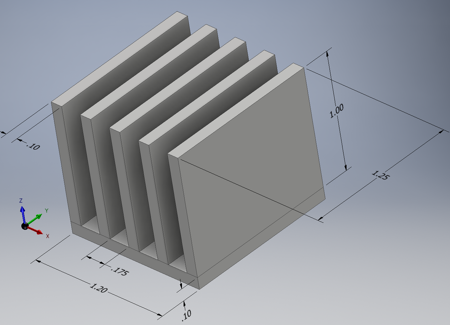

O problema com a simulação de um dissipador de calor como modelado é que a resolução de malha ou voxel necessária para uma previsão precisa da temperatura máxima pode ser uma empresa cara, tanto no tempo quanto em tokens. Para aproveitar a idealização do dissipador de calor, modele um dissipador de calor com extrusão no qual a direção da aleta e a folga entre elas são invariantes, e o dissipador de calor é alinhado com o sistema de coordenadas do modelo.
Figura 1: Exemplo de modelo de dissipador de calor que pode ser idealizado
A metodologia de simplificação aceita a montagem do dissipador de calor e produz uma representação que consiste em uma peça orientada única.
Nota: Se o comando

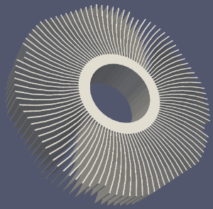

Dissipador de calor não for capaz de criar uma idealização do dissipador de calor, o estudo será executado independentemente, mas sem as vantagens da idealização do dissipador de calor.
Figura 2: Exemplo de modelo de dissipador de calor que não pode ser idealizado
