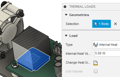

Uma carga de Calor interno é aquela na qual uma quantidade específica de energia é aplicada ou removida de um corpo, por unidade de tempo. As unidades de calor interno são Btu/s, J/s ou W.
| Tipos de estudo que oferecem esta opção de carga |
Estudo de tensão térmica |
Estudo térmico |
Estudo de resfriamento de componentes eletrônicos |

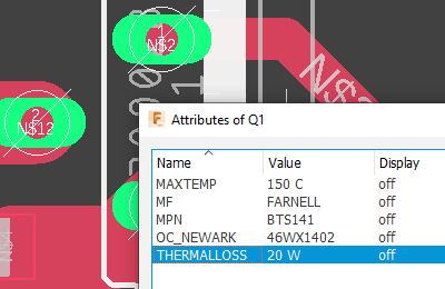

Nota: Para as placas de eletrônica criadas no espaço de trabalho de FusionProjeto, os atributos TÉRMALLOSS definidos no layout 2D são importados para o espaço de trabalho de Simulação automaticamente como cargas de Calor interno.
