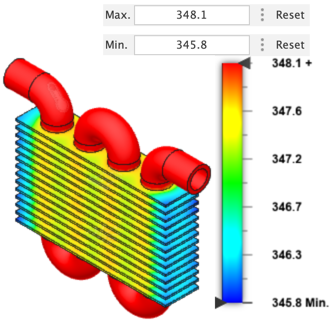

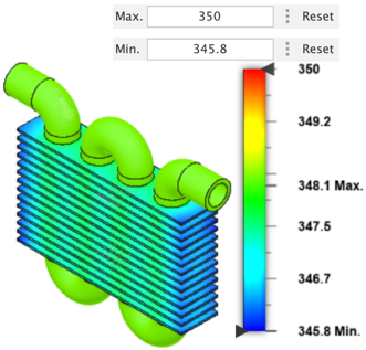

Tensão térmicaPor exemplo, quando você diminui o valor máximo da legenda, uma porcentagem maior do modelo ficará vermelha. Dessa forma, se você definir o máximo da legenda para o limite superior da especificação do modelo, será claro onde o modelo se aproxima dos limites de especificação.
Valor máximo maior:
Valor máximo inferior:
