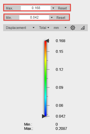

O Mínimo e o Máximo da legenda podem ser modificados para alterar a coloração do modelo.
Clique no
** (espaço de trabalho Simulação > guia Resultados > painel Ferramentas de Resultado > Mín/Máx da Legenda)** para abrir a caixa de diálogo Mín/Máx.
Especifique os valores máximo e mínimo desejados.
Clique em Redefinir para redefinir os valores para o estado padrão.
