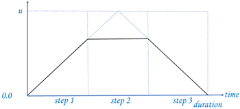

O que acontece se você especificar três etapas para esta simulação, como mostrado na Figura 2?
Simulação de eventos em duas etapas
Figura 2: problema de carga/descarga em três etapas.
Na primeira etapa, a amplitude é avaliada no ponto 1/3 na duração. A segunda etapa de amplitude é avaliada no ponto de duração 2/3, que não tem o deslocamento de pico e calcula uma resposta zero. A etapa final avalia a duração no final para remover a carga. Além de não ter o deslocamento de pico, essa solução leva 50% mais tempo para ser calculada do que a figura 1.
