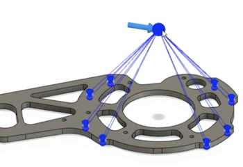

Uma Força remota adiciona uma carga de um ponto no espaço que não está no modelo. É possível definir as faces alvo no modelo, a direção na qual deseja que a força atue, a magnitude da carga e o ponto no espaço a partir do qual a carga está agindo. Uma força remota é ideal quando o objeto no espaço que ele representa não é importante para modelar ou é muito difícil modelar. Por exemplo, o efeito do vento em um mastro ou a força que levanta um objeto pesado.

A direção padrão de uma força remota é Normal à primeira face selecionada.
Em Fusion, é possível definir a direção da força de cargas remotas de uma das seguintes maneiras:
