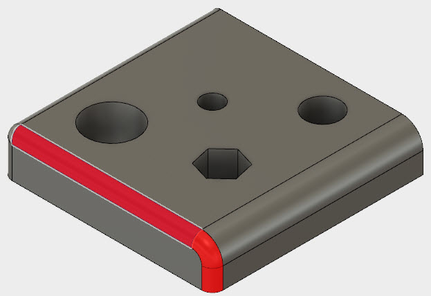

Simplifique o modelo removendo uma face selecionada e as faces vizinhas para corrigir corretamente a geometria.
É possível remover faces nos seguintes ambientes contextuais:
Simulação > Simplificar > Simplificar sólido ou Simplificar superfície > Modificar > Remover faces ![]()
Projeto generativo > Editar modelo > Editar sólido do modelo ou Editar superfície do modelo > Modificar > Remover faces
A exclusão de uma única face da geometria original pode produzir um resultado indesejado ou a tentativa às vezes falha. O comando Remover faces seleciona automaticamente as faces vizinhas (a serem removidas com a face selecionada) para que a geometria possa ser corrigida corretamente. Por exemplo, se um arredondamento foi criado em várias arestas, um segmento não pode ser removido enquanto mantém uma geometria válida. Na figura abaixo, a face realçada foi selecionada, e as duas faces vizinhas também precisam ser removidas para regenerar corretamente a geometria.
