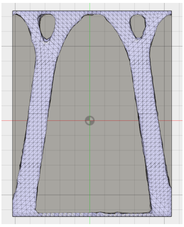

Quando o estudo de Otimização da forma for concluído, você verá a forma de referência recém-gerada. Se estiver confortável com a geometria resultante, é possível promover a forma de volta para o espaço de trabalho Projeto.
promover exemplo de malha
O corpo de malha promovido é salvo e exibido no espaço de trabalho Projeto, onde é possível usá-lo como uma forma de referência sobreposta no projeto original. Use o corpo da malha como um modelo para guiar onde é possível remover material.
