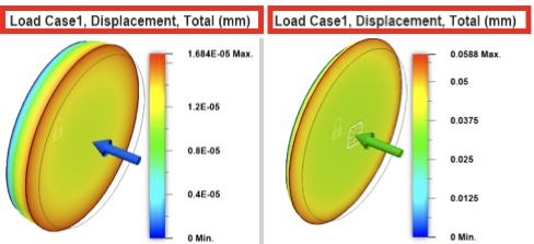

Sincronizar seleção de resultados em modo de comparação
Por padrão, os tipos de resultados não são sincronizados para que você possa selecionar os resultados de seu interesse.
sincronizar câmera
Para sincronizar a seleção de resultados
  1. Na guia Comparar, selecione ícone Sincronizar tipo de resultado Sincronizar > Sincronizar tipo de resultado.
    Nota: A seleção de resultados é sincronizada quando o plano de fundo do ícone de comando é azul.
  2. Com Sincronizar tipo de resultado ativado, selecione diferentes resultados em uma janela, e os resultados em todas as outras janelas serão atualizados para coincidir.
    Nota: A seleção de resultados é diferente para diferentes tipos de estudo. Em alguns estudos, a seleção de resultados é associada à legenda. Em outros estudos, os resultados são selecionados nos menus suspensos na parte superior de cada janela.
Para dessincronizar seleção de resultado
Nota: A seleção de resultados não é sincronizada quando o plano de fundo do ícone de comando coincide com o resto da faixa de opções.
