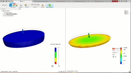

sincronizar câmera - Sincronizar tipo de resultado
Sincronizar tipos de resultados sincroniza a seleção de resultados para que todas as janelas exibam o mesmo tipo de resultado que a janela ativa. A sincronização do tipo de resultado pode ser útil quando você estiver comparando diferentes condições de configuração de estudo ou diferentes modificações de geometria e desejar ver o mesmo resultado de diferentes estudos.
sincronizar câmera
Sincronizar tipo de resultado - visualizador padrão
Nota: Para tipos de estudo que usam o visualizador de resultados on-line, este comando está ativo por padrão.
Nota: Você deve estar comparando o mesmo tipo de estudo para que o Sincronizar tipo de resultado tenha efeito.
Como Sincronizar tipo de resultado está ativo por padrão, quando você alterna para um tipo de estudo diferente, você irá notar que um ícone de informação aparece em janelas inativas que não mais mostram o mesmo tipo de estudo.
