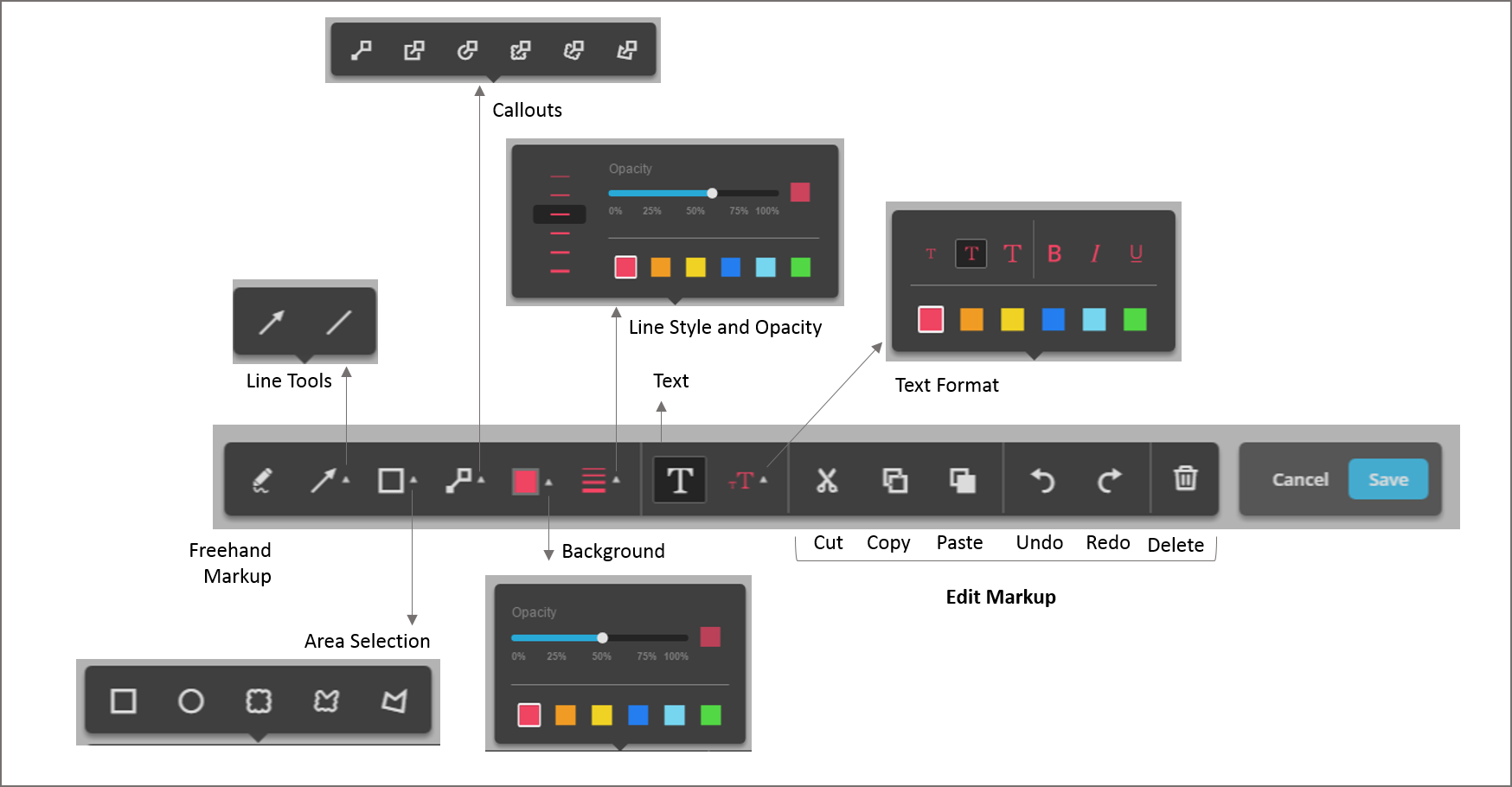

Ao clicar em Marca de revisão, a área do visualizador entra no Modo de revisão e permanece assim até que você salve uma marca de revisão ou a cancele. Uma marca de revisão é salva como um comentário e incluirá um instantâneo do seu ponto de vista para dar aos outros o contexto exato em que você marcou o projeto. Outras ferramentas do visualizador não estão disponíveis no modo de revisão. Antes de clicar em marca de revisão, use as ferramentas do visualizador para garantir que você tenha a vista desejada do modelo ou parte.
A barra de ferramentas da marca de revisão inclui os seguintes tipos de ferramentas:
  • À mão livre
  • Linhas
  • Seleção de área
  • Balões de explicação
  • Texto
  • É possível alterar o estilo e o formato para dessas ferramentas usando:
  • Plano de fundo
  • Estilos de linha
  • Formato de texto
Você pode usar essas ferramentas para marcar qualquer parte do projeto.
Para usar as ferramentas de desenho, selecione uma opção e clique em qualquer lugar do projeto e desenhe. Ao salvar a marca de revisão, um marcador será adicionado ao projeto.
Para adicionar um balão de explicação, clique menu Balão de explicação e selecione a opção desejada. Estão disponíveis as seguintes opções de Balão de explicação:
  • Texto para um ponto
  • Texto para seleção retangular
  • Texto para seleção circular
  • Texto para seleção de nuvem
  • Texto para seleção personalizada de nuvem
  • Texto para a seleção de polígono
É possível definir um plano de fundo e a opacidade do plano de fundo para os seguintes tipos de marcas de revisão:
  • Seleção de área
  • Texto
Para alterar a cor ou o tamanho da marca de revisão, (1) selecione as ferramentas de Estilo de linha > (2) defina a cor, a largura e a opacidade. As seleções são retidas para todas as ferramentas de revisão até serem alteradas.
Se você desejar definir a cor do plano de fundo de qualquer uma das seguintes opções para branco, reduza a opacidade para zero.
Para criar uma caixa de texto, selecione a ferramenta Texto e clique em qualquer lugar na tela. Digite dentro da caixa de texto.
