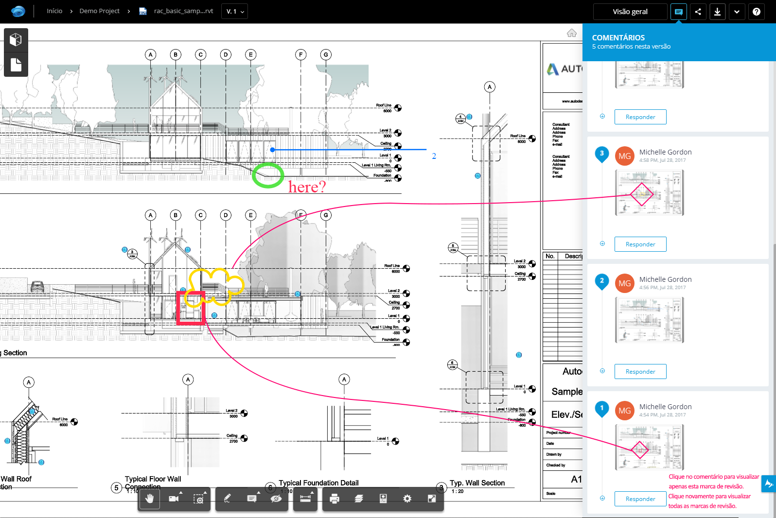

Visualizar um arquivo 2D com marcas de revisão
Quando você abre um arquivo 2D com marcas de revisão no Visualizador, todas as marcas de revisão dessa versão do arquivo serão visíveis. Você pode exibir ou ocultar essas revisões clicando em Ocultar/Exibir marcadores nos utilitários Comentários e revisões. Para visualizar uma determinada revisão e os comentários relacionados, abra o painel Comentários e clique no comentário da revisão. Todas as outras revisões ficarão esmaecidas. Para visualizar todas as revisões novamente, clique no comentário selecionado novamente.
Dica: Para localizar o comentário correspondente de uma revisão, confira o instantâneo no comentário. Veja a imagem abaixo.
Adicionar marcas de revisão a um arquivo 2D com marcas de revisão
Quando você clica em uma marca de revisão para adicionar marcas de revisão, todas as marcas de revisão existentes aparecem em um estado esmaecido, e será possível substituir as marcas de revisão existentes.
