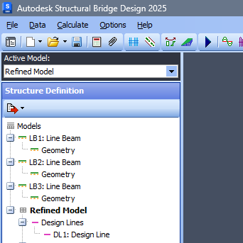

Várias vigas de linha agora podem ser adicionadas a um projeto do Structural Bridge Design.
Um projeto de Structural Bridge Design agora pode conter os seguintes modelos estruturais:
Criar viga de linha
Estes modelos podem ser vinculados às mesmas seções do projeto ou vigas do projeto.

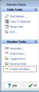

Uma forma simples de obter a análise de temperatura e contração e os efeitos de Construção no centro para uma viga de projeto é criar automaticamente modelos de viga de linha a partir do modelo refinado. No formulário Detalhes do membro, selecione um elemento de viga da linha de vigas desejada no primeiro vão, e clique no item de ação Criar viga de linha. Para uma teia FE ou uma longarina trapezoidal, selecione um elemento de viga que representa o flange superior.
Criar viga de linha
A viga de linha será definida usando as propriedades de geometria e estrutura do modelo refinado ativo. Ver exemplo
