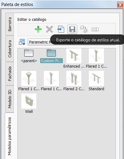

  2. Vá para a guia Modelos paramétricos na Paleta de estilos.
  3. Selecione o catálogo que deseja compartilhar dentre os catálogos Ponte, Acabamentos ou Túnel, como Encontros, Tabuleiros, Fundações, Longarinas, Pilares, Acabamentos, Segmentos de túnel ou um catálogo personalizado criado por você.
  4. Clique em na seção Edição de catálogos, localizada na paleta Estilos.

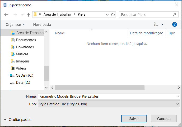

  5. Especifique um local ou um local de rede para salvar seu catálogo de estilos exportado.

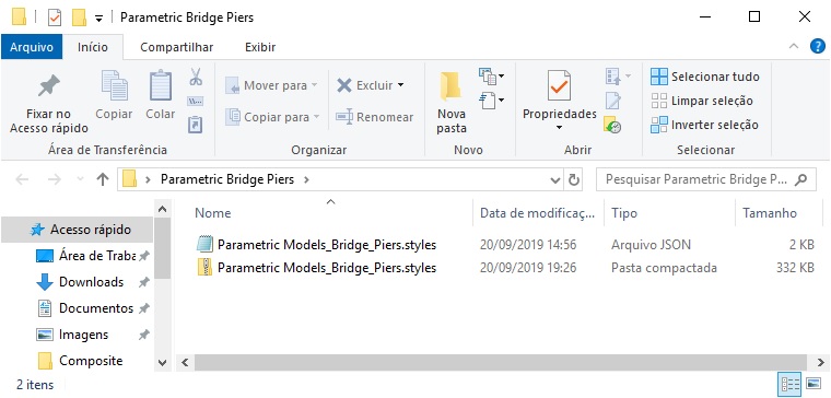

    Nota: O catálogo de estilos exportado é salvo como uma pasta .ZIP comprimida e um documento STYLES.JSON.
  6. Você pode compartilhar o catálogo de estilos com outros usuários compartilhando diretamente o arquivo .STYLES.JSON e a pasta .ZIP com eles. Quando um usuário tiver o arquivo STYLES.JSON e a pasta .ZIP em seu sistema local, ele poderá importar o catálogo de estilos em seu(s) modelo(s). Para obter mais informações, consulte Para gerenciar estilos e catálogos de estilos.
