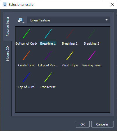

Selecione o estilo de linha correto para o recurso que deseja extrair. Por exemplo, Parte inferior do meio-fio, Linha obrigatória, Linha central, etc.
Clique em “Mais estilos” para ver todos os estilos de recursos lineares disponíveis. Importante: Ao extrair os recursos com o método Manual, é possível alterar o estilo de linha em qualquer momento no painel Extrair recurso linear da Pilha, se necessário. Ao usar o método Automático, é necessário escolher o estilo correto neste ponto para que o recurso linear seja extraído com sucesso.
Clique em Mais estilos:
