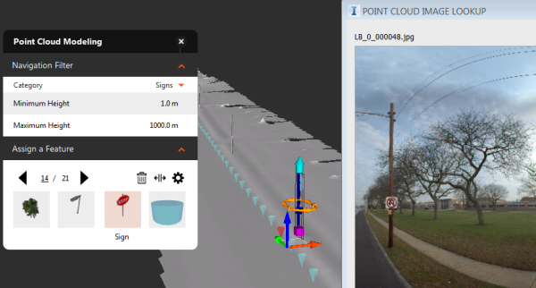

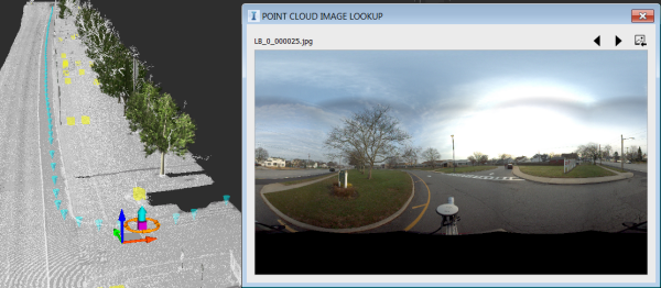

  3. Clique em Aplicar. As imagens são carregadas juntamente com sua respectiva localização no terreno. Você pode redimensionar e mover a janela de imagem como desejar.
  4. Clique nos botões Imagem anterior e Próxima imagem na janela de busca de imagem de nuvem de pontos ou clique no marcador de localização de uma imagem (triângulo azul) no terreno para exibir a imagem correspondente.
    Busca de imagem de nuvem de pontos
  5. Opcional: Para importar um novo conjunto de imagens, clique no botão Importar uma pasta de imagens (canto superior direito da janela de busca de imagem de nuvem de pontos). As imagens importadas substituirão o conjunto atual.
  6. Use essa ferramenta durante a modelagem de recursos ou a extração de recursos lineares para obter detalhes adicionais. No exemplo a seguir, você pode ver que a imagem que o recurso identificou como um sinal é um poste de serviços com uma placa anexada indicando que o retorno em U é proibido.
