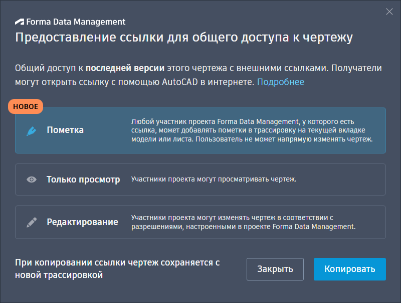

Предоставление общего доступа к чертежу Forma Data Management с правами на редактирование
  1. Откройте чертеж и нажмите кнопку«Общий доступ» в верхнем правом углу над областью чертежа.
  2. В диалоговом окне «Общий доступ» выберите «Редактирование».
  3. Нажмите «Копировать ссылку».
  4. Отправьте ссылку коллегам. Любой пользователь с разрешениями Forma Data Management может открыть ссылку и отредактировать чертеж.
