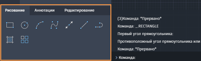

Палитра команд
В левом нижнем углу экрана отображается список часто используемых инструментов AutoCAD. В сообществе AutoCAD их называют командами. Эти инструменты отсортированы по группам «Рисование», «Аннотации» и «Редактирование».

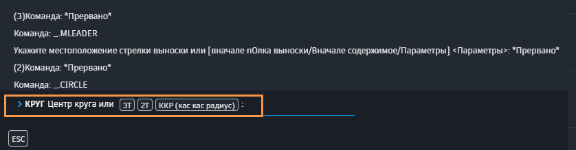

Командная строка
Важнейшим элементом управления AutoCAD является командная строка, которая закреплена в левом нижнем углу области чертежа. Здесь отображаются запросы, параметры и сообщения.

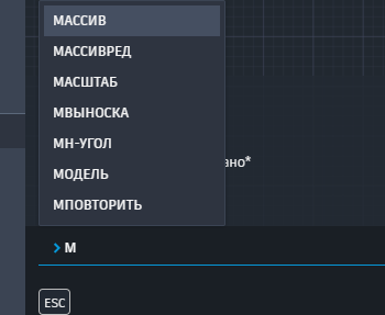

Команды можно вводить непосредственно в командной строке, вместо того чтобы выбирать их на палитре команд. Многие опытные пользователи AutoCAD предпочитают именно этот способ. Обратите внимание, что для ввода команды не требуется щелкать в командной строке. Символы начинают отображаться в ней, когда вы просто вводите текст.
Обратите внимание, что когда вы начинаете вводить имя команды, оно дописывается автоматически. Например, для запуска команды ОТРЕЗОК достаточно ввести «ОТ» и нажать клавишу ENTER.
Если доступно несколько вариантов, например, как в примере ниже, можно сделать выбор с помощью мыши или клавиш со стрелками и затем нажать клавишу ENTER или ПРОБЕЛ.

Запросы команд
Если команда активна, в командной строке выводятся запросы, подсказывающие, что делать дальше. Если доступно несколько параметров, выберите нужный параметр, щелкнув его в запросе командной строки.
