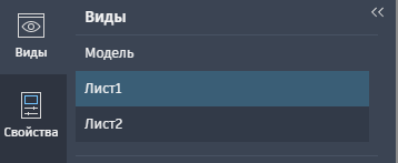

Когда чертеж готов к экспорту, перейдите на вкладку «Виды» и переключитесь с вида модели на один из листов. Виды пространства листа обозначаются как «Лист1» и «Лист2».
Если перейти на один из листов, в его центре вы увидите прямоугольный объект. Этот объект называется видовым экраном листа.
