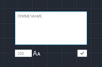

После запуска команды МТЕКСТ отображается запрос на создание текстового поля путем задания мышью двух точек, расположенных по диагонали. Точный размер текстового окна не имеет особого значения. После создания текста можно изменить размер рамки, щелкнув текстовый объект, а затем отрегулировав его площадь с помощью синих ручек.
Введите текст в текстовое поле и выберите высоту текста. Высота текста соответствует единицам измерения на чертеже, т. е. если задать высоту 100, высота текста на чертеже будет равна 100 единицам.
Для выхода из текстового редактора после ввода текста щелкните за его пределами либо нажмите флажок.

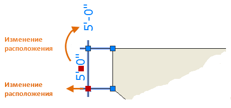

Для быстрой настройки размеров рекомендуется использовать ручки.
В этом примере, чтобы отобразить ручки размера, его необходимо выделить. После этого можно щелкнуть ручку в размерном тексте и перетащить ее в новое расположение или щелкнуть одну из ручек в конце размерной линии и перетащить размерную линию.
