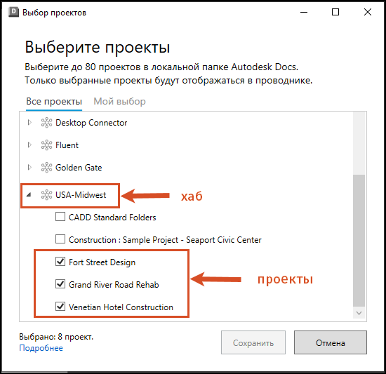

При первом входе в Desktop Connector 16.x или 17.x отобразится запрос на первоначальный выбор проектов. Это изменение внесено для более быстрого доступа к данным в Autodesk Docs и Autodesk Fusion. Возможность добавления только необходимых проектов позволяет сэкономить локальное пространство для хранения данных.
Чтобы выбрать проекты, выполните указанные далее действия.
  1. Щелкните хаб для просмотра соответствующих проектов.
  2. Выберите проекты (не более 80).
  3. Нажмите Кнопка «Сохранить» в Desktop Connector.

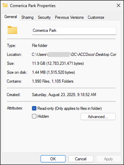

Если в одном проекте содержится более 300 000 файлов и папок, можно заметить уведомление о снижении производительности синхронизации. Просмотр количества файлов в проекте.
  1. Откройте проводник.
  2. Правой кнопкой мыши щелкните папку проекта и выберите команду «Свойства».
    Свойство «Содержит»
  3. Если количество в поле «Содержит» превышает 300 000 (файлов и папок), рекомендуется уменьшить размер или область охвата проекта одним или несколькими из следующих рекомендуемых способов.

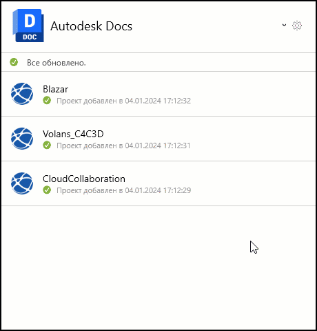

Главная страница Desktop Connector — это основной экран, на котором отображаются все подключенные диски. На этой странице можно получить доступ к поддерживаемым источникам данных (Docs, Fusion и Drive). Главная страница обеспечивает централизованное отслеживание всех действий в соединителе и доступ к ключевым функциям.

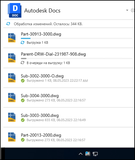

По умолчанию Desktop Connector теперь автоматически выгружает файлы со ссылками. При перетаскивании файлов или сборок САПР в соединитель программа Desktop Connector выполняет следующие действия:
Использование улучшенного рабочего процесса выгрузки
  1. Перетащите файлы непосредственно в соединитель Docs или Fusion в проводнике.
  2. Автоматически откроется диалоговое окно Выгрузка со ссылками со следующими сведениями:
    • все файлы, которые будут выгружены;
    • все найденные связанные файлы;
    • предварительный просмотр места размещения файлов в проекте.
  3. Проверьте и настройте выгрузку:
    • выберите нужные файлы или отмените выбор;
    • обработайте отсутствующие ссылки;
    • подтвердите целевые расположения.
  4. Нажмите кнопку «Выгрузить», чтобы продолжить работу с полной видимостью и контролем.
