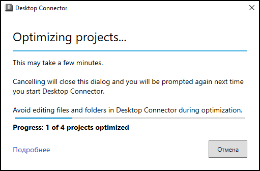

Не следует ничего делать. При первом запуске Desktop Connector после обновления до версии 16.11 оптимизация начнется автоматически. В диалоговом окне будет указано количество проектов, которые необходимо оптимизировать, и отобразится ход выполнения.
Диалоговое окно «Оптимизация проектов»

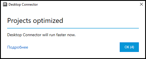

После завершения появится следующее сообщение, которое закроется через 5 секунд.
После этого можно продолжить использование Desktop Connector.
Что произойдет в случае отмены оптимизации ?
Чтобы не ждать окончания оптимизации, ее можно отменить. Каждый раз при запуске Desktop Connector процесс оптимизации будет запускаться снова, пока не будут оптимизированы все существующие проекты.
