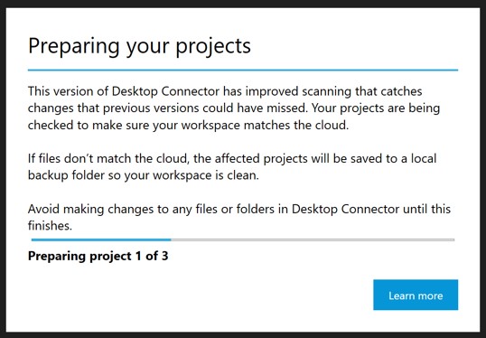

В диалоговом окне отображается ход выполнения и информация о количестве проектов, которые необходимо подготовить.
Подготовка диалогового окна «Проекты»

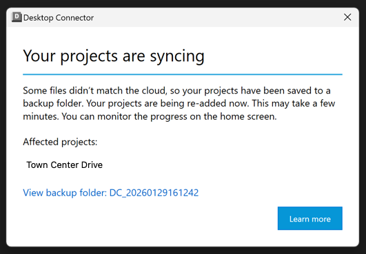

Если все проекты подготовлены успешно, появится диалоговое окно синхронизации с информацией о том, что некоторые файлы не имеют аналогов в облаке и сохранены в папке резервных копий. После этого проекты автоматически добавляются повторно.
Диалоговое окно «Проекты синхронизируются»
Этот процесс может занять несколько минут. Ход выполнения можно отслеживать на главной странице.
Что находится в папке резервных копий?
В папке резервных копий находится все содержимое проектов, аналогов которых нет в облаке. Это может происходить в следующих случаях:
Чтобы открыть папку резервных копий, выберите Посмотреть папку резервных копий в диалоговом окне синхронизации. Просмотрите содержимое папки и выясните, не нужно ли вручную выгрузить те или иные файлы в облако.
Затронутые проекты
В диалоговом окне перечислены проекты, которые были изменены в процессе подготовки. После завершения синхронизации можно продолжить работу в Desktop Connector в обычном режиме.

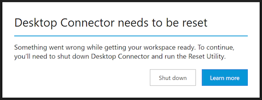

В процессе подготовки проекта могут возникнуть неполадки. В этом случае отобразится диалоговое окно с сообщением о том, что требуется сброс Desktop Connector.
Сброс нужного диалогового окна
Что мне нужно сделать?
  1. Выберите Подробнее, чтобы открыть страницу справки Утилита Reset Utility.
  2. Выполните сброс Desktop Connector, следуя инструкциям.
  3. После сброса перезапустите Desktop Connector и повторно выберите проекты.
Если закрыть Desktop Connector, нажав Завершить работу, синхронизация файлов с облаком не будет выполняться, пока вы не сбросите Desktop Connector и не выберите проекты повторно.
